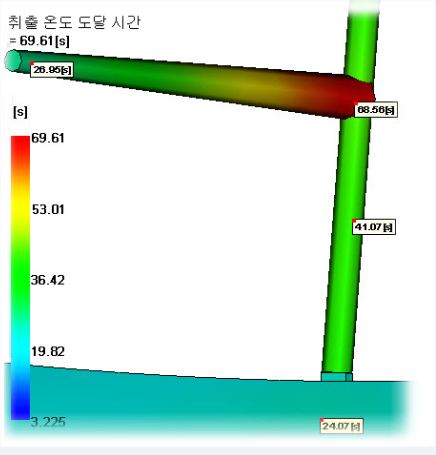

이 작업에서는 취출 온도 도달 시간(일반적으로 냉각 시간이라고 함) 결과를 검토합니다.
  1. 스터디 작업 분할창에서 취출 온도 도달 시간을 클릭하십시오.
  2. (결과 > 애니메이션 > 재생)을 클릭하여 결과를 애니메이션하십시오.
  3. 필요에 따라 조사 도구 , 회전, 이동 및 확대/축소를 사용하여 결과를 확인하십시오.
스프루 베이스의 냉각 시간이 제품의 거의 3배이므로 스프루가 사이클 타임을 제어할 수 있습니다. 러너의 냉각 시간은 제품의 약 2배입니다.
