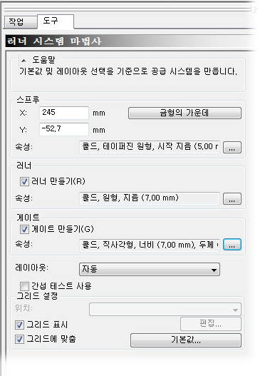

  1. (지오메트리 탭 > 공급 시스템 패널 > 러너 마법사)를 클릭하십시오.
  2. 금형의 가운데를 클릭하십시오.
  3. 스프루 속성 생략 부호를 클릭하십시오.

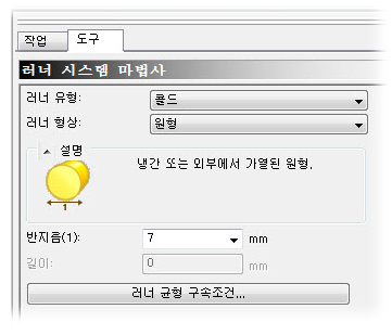

  4. 러너 속성 생략 부호를 클릭하십시오.
    1. 러너 유형이 콜드인지 확인하십시오.
    2. 러너 형상이 원형인지 확인하십시오.
    3. 7mm를 지름(1)으로 입력하십시오.
    4. 확인을 클릭하십시오.

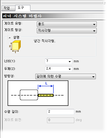

  5. 게이트 속성 생략 부호를 클릭하십시오.
    1. 게이트 유형이 콜드인지 확인하십시오.
    2. 게이트 형상이 직사각형인지 확인하십시오.
    3. 7mm를 너비(1)로 입력하십시오.
    4. 2.4를 두께(2)로 입력하십시오.
    5. 배향이 길이에 의한 수평인지 확인하십시오.
    6. 2mm를 수평 길이로 입력하십시오.
    7. 확인을 클릭하십시오.
  6. 레이아웃이 자동인지 확인하십시오.
  7. 확인을 클릭하십시오.
