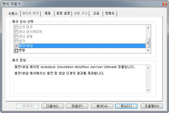

  1. (홈 탭 > 성형 공정 설정 패널 > 해석 마법사)을 클릭하십시오.
  2. 충전을 해석 순서에서 선택취소하십시오.
  3. 충전+보압을 해석 순서로 선택하고 다음을 클릭하십시오.

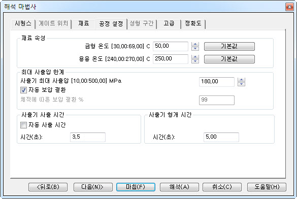

  4. 재료가 Styron EUR, Magnum 3416 SC인지 확인하고 다음을 클릭하십시오.
  5. 충전 시간을 3.5초로 설정하고 다음을 클릭하십시오.
  6. 고급 탭을 선택한 후 보압 프로파일을 검토하고 자동 냉각 시간이 선택되었는지 확인하십시오.
  7. 해석을 클릭하십시오.
