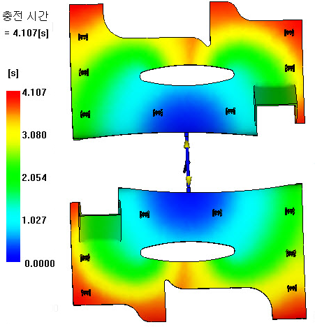

충전 시간 결과 검토
이 작업에서는 충전 시간 결과를 검토합니다.
  1. 스터디 작업 분할창에서 충전 시간을 클릭하십시오.
  2. (결과 탭 > 애니메이션 패널 > 재생)을 클릭하여 결과를 애니메이션하십시오.
  3. 필요에 따라 회전, 이동 및 확대/축소하여 충전 패턴을 확인하십시오.
캐비티 사이에 충전 균형이 유지되어 있고 충전 시간이 약 4초입니다.
