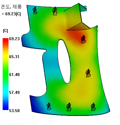

이 작업에서는 온도, 제품 결과를 분석합니다. 이러한 결과는 전체 금형 사이클에서 제품 면의 평균 온도를 나타냅니다.
  1. 온도, 제품 결과를 클릭하십시오.
    이 예에서는 목표 온도가 50°C이고, 최대 온도와 최소 온도의 편차는 20°C입니다. 따라서 온도 편차가 양호한 수준입니다. 그러나 제품의 가장 낮은 온도가 냉각수 온도를 나타내는 목표치보다 높습니다(이 예의 25°C는 지나치게 높은 온도임).
    이 결과는 금형 면 또는 플라스틱/금속 인터페이스의 사이클 평균 제품 온도를 나타냅니다. 여기에서 사용된 ABS와 같은 비결정성 재료의 온도 편차는 권장 금형 표면 온도에서 ± 10°C인 경우가 가장 좋습니다. 온도 변동은 20°C 온도 범위 내에 있지만 원하는 금형 표면 온도를 결정해야 합니다.
  2. 스터디 작업 분할창에서 재료를 마우스 오른쪽 버튼으로 클릭하고 목록에서 세부사항을 선택하십시오.
  3. 열가소성 수지 재료 대화상자에서 권장 성형을 선택하십시오.
    권장되는 금형 표면 온도는 50°C입니다.
제품의 가장 낮은 온도가 목표 온도보다 더 높으므로 냉각수 온도 25°C가 너무 높음을 나타냅니다.
