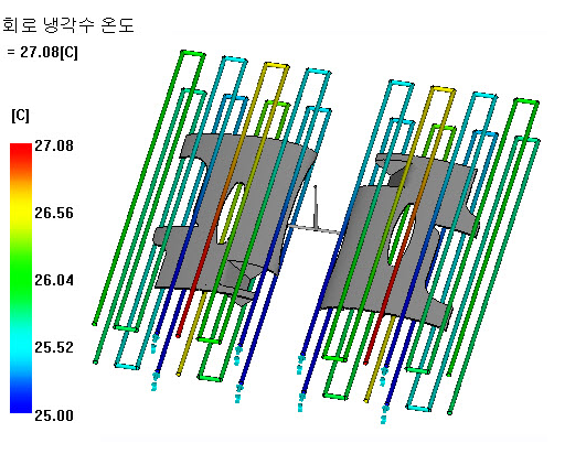

  4. 스터디 작업 목록에서 회로 냉각수 온도를 선택하십시오.
    온도 상승은 2~3°C 미만인 경우가 가장 좋습니다. 두 개의 캐비티 회로는 냉각 설계의 바람직한 변경을 나타내는 상한 가이드라인에 근접합니다.
