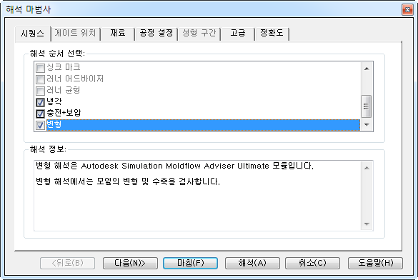

( )을 클릭하십시오.
충전 선택을 취소하십시오.
냉각을 선택하십시오.
충전+보압을 선택하십시오.
변형을 선택하십시오.
다음을 클릭하십시오.

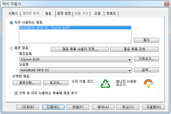

재료가 Styron EUR, Magnum 3416 SC인지 확인하고 다음을 클릭하십시오.

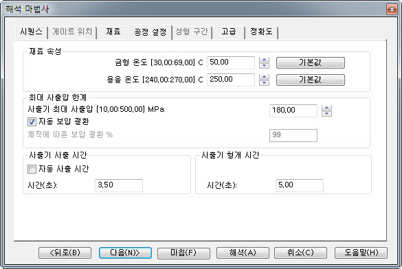

금형 온도가 50°C인지 확인하십시오.
용융 온도가 250°C인지 확인하십시오.
사출 시간이 3.5초인지 확인하십시오.
형개 시간이 5초인지 확인하고 다음을 클릭하십시오.

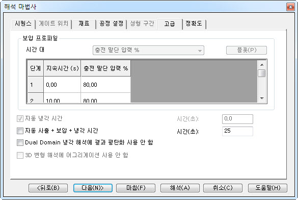

보압 프로파일 제어가 충전 말단 압력 %인지 확인하십시오.
프로파일이 0~80, 10~80인지 확인하십시오.
사출 + 보압 + 냉각 시간으로 25초를 입력하십시오.
해석을 클릭하십시오.
