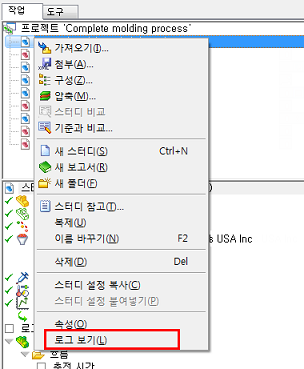

- 프로젝트 트리에서 원하는 스터디에 커서를 올리고, 마우스 오른쪽 버튼을 클릭한 다음 드롭다운 메뉴에서 로그 보기를 선택합니다.

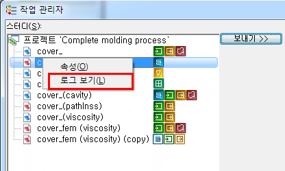

- 작업 관리자(
())를 열고, 스터디 목록에서 원하는 스터디에 커서를 올리고, 마우스 오른쪽 버튼을 클릭한 다음 드롭다운 메뉴에서 로그 보기를 선택합니다.

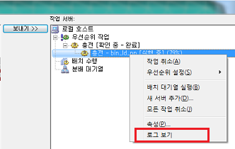

- 작업 관리자(
())를 열고, 작업 서버 목록에서 원하는 해석에 커서를 올리고, 마우스 오른쪽 버튼을 클릭한 다음 드롭다운 메뉴에서 로그 보기를 선택합니다.
세 가지 경우 모두 스터디 로그가 새 창으로 열리고, 모든 로그 탭을 선택해서 확인할 수 있습니다.
