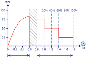

다음 그래프 및 표에서는 가스 사출이 가스 체적 컨트롤러에서 지정되는 상대 가스 프로파일을 보여줍니다. 그래프는 충전 프로파일에서 가스 사출 프로파일로의 변경을 보여줍니다. 고분자 사출 종료와 가스 사출 시작 사이에 0.2초의 지연이 있습니다. 가스 사출의 백분율 기간은 그래프 위에 표시되어 있습니다.
(0–0.6초) 고분자 사출 프로파일, (0.8–1.8초) 가스 체적 제어별 가스 사출 프로파일
다음 표의 상대 가스 사출 프로파일은 위 그래프에서 0.8초에 시작하여 1.8초에 끝나는 것으로 표시되어 있습니다.
| 가스 사출 시간(%) | 가스 체적(%) |
| 0 | 75 |
| 20 | 75 |
| 20 | 50 |
| 60 | 50 |
| 60 | 25 |
| 100 | 25 |
| 100 | 0 |
