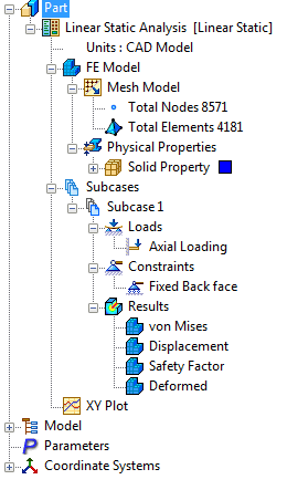

결과를 다시 로드하려면 리본의 결과 패널 아래에 있는 로드 버튼을 클릭하거나 트리의 맨 위에 있는 해석을 마우스 오른쪽 버튼으로 클릭하고 결과 로드를 선택합니다.
Autodesk Nastran In-CAD에 결과 파일(*.FNO)을 찾고 선택하라는 메시지가 표시됩니다.
그런 다음 결과가 다음 그림과 같이 해당 하위 사례로 로드됩니다.
