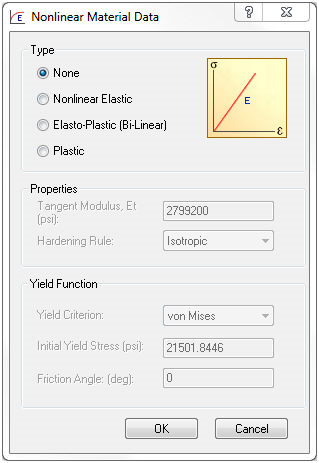

버튼을 클릭합니다. 다음 창이 팝업으로 표시됩니다.
비선형 재질 데이터
에서는 다음과 같은 네 가지 옵션이 지원됩니다.
없음:
위 그림에 표시된 대로 기본값인 선형 탄성 재질의 경우입니다.
비선형 탄성:
비선형 탄성 재질의 경우입니다.
탄소성(양선형):
탄소성 유형 재질의 경우입니다.
플라스틱:
플라스틱 유형 재질의 경우입니다.
