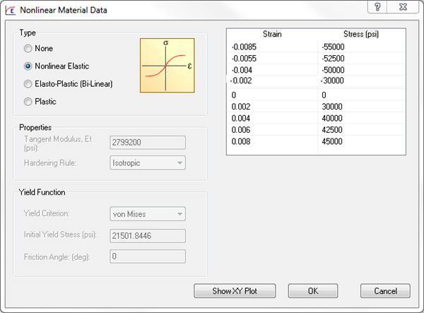

재질 양식의 해석 특정 데이터 섹션에서 비선형 버튼을 클릭합니다. 그런 다음 유형에서 비선형 탄성 옵션을 선택합니다. 다음 창이 팝업으로 표시됩니다.
- 비선형 탄성 재질이 탄력적으로 스프링백됩니다. 재질이 플라스틱이 될 때 작성된 영구 변형이 없습니다.
- 응력 대 변형 데이터는 실제 응력 대 실제 변형이어야 합니다. 두 점 사이의 경사는 음수가 아니어야 합니다.
- 이 옵션에서는 재질의 비선형 탄성 동작을 모델링하는 데 사용할 전체 응력-변형 데이터를 테이블 형식으로 입력해야 합니다.
- 이러한 재질의 예로는 고무가 있습니다.

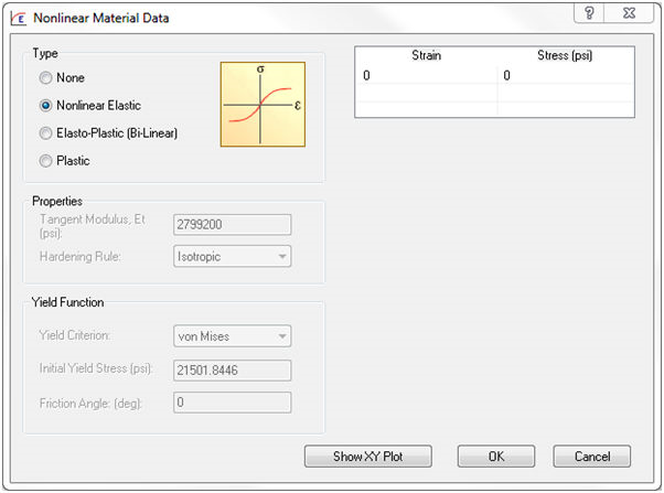

- 1사분면과 3사분면, 즉 장력 및 압축, 통과(0, 0)에 모두 값을 입력할 수 있습니다. 압축에 대한 값을 지정하지 않으면 장력 값과 동일한 것으로 가정하고 첫 번째 행이 (0, 0)이 됩니다.
- 필드를 두 번 클릭하여 메모장과 같은 텍스트 파일(탭으로 구분된 값 열)이나 Excel의 테이블에서 복사된 테이블 값을 입력할 수 있습니다.
다음은 비선형 탄성 재질 예입니다.

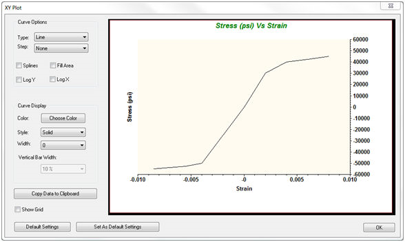

- XY 플롯 표시를 클릭하여 데이터를 표시합니다.
