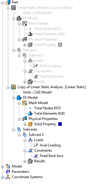

활성 해석으로 설정
이 옵션을 사용하면 어느 한 가지 해석 유형이 활성화되도록 할 수 있습니다. 다른 모든 해석은 회색으로 표시됩니다. 트리에서 해석 이름을 마우스 오른쪽 버튼으로 클릭합니다. 활성 해석으로 설정을 선택하여 해석을 활성화합니다.
예를 들어 먼저 법선 모드 해석으로 해석하고 그 다음에 비선형 정적 해석으로 해석할 수 있습니다.
Nastran에서 해석 함수를 사용하면 Nastran 벌크 데이터 파일이 한 개만 작성되므로 결과 파일도 한 개만 작성됩니다. 다른 해석 유형 및 다른 결과 파일 저장소의 경우 새 부품 파일을 다른 이름으로 저장하는 것이 좋습니다.
