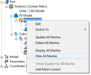

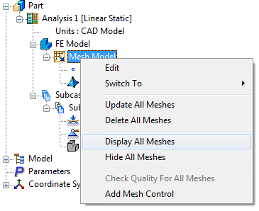

모든 메쉬 표시 및 숨기기
이러한 옵션을 사용하면 모든 구성요소에 대해 메쉬를 개별적으로 표시하거나 숨길 수 있습니다. 예를 들어 요소를 표시하지 않고 모델의 빠른 스냅샷이 필요할 때 이 옵션이 유용할 수 있습니다.
리본 막대의 메쉬 패널에 있는 메쉬 표시/숨기기 아이콘을 클릭하거나 메쉬 모델을 마우스 오른쪽 버튼으로 클릭하고 모든 메쉬 표시모든 메쉬 숨기기를 마우스 오른쪽 버튼으로 클릭하여 이러한 옵션에 쉽게 액세스할 수 있습니다.
