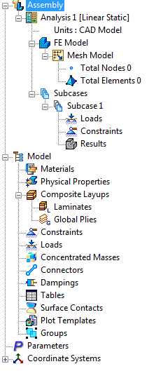

메쉬 모델
FE 모델의 트리 하위 엔티티입니다.
교차하는 스케치 세그먼트를 결합할 수 있습니다.
쉘과 빔을 결합할 수 있습니다.
쉘과 솔리드를 직접 결합할 수 있습니다(일치하는 메쉬 연결).
솔리드와 빔을 직접 결합할 수 있습니다(일치하는 메쉬 연결).
부품/조립품의 총 노드 및 요소 수에 대한 정보가 들어 있습니다.
메쉬 모델을 마우스 오른쪽 버튼으로 클릭합니다. 다음과 같은 옵션을 사용할 수 있습니다.
