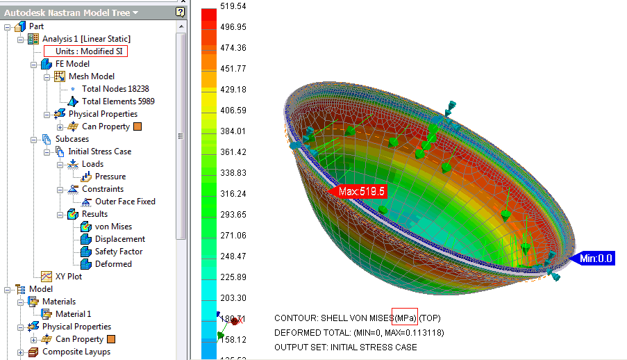

해석 양식 내에서 선택한 단위가 해당 특정 해석에 대해서만 정의됩니다. 또한 단위를 Nastran 벌크 데이터 파일에 PARAM, UNITS, MM로 내보냅니다.
단위가 정의되면 아래 이미지에 표시된 것처럼 해석 아래의 트리와 캔버스 왼쪽 아래 모서리에 있는 결과 출력 텍스트에 단위가 표시됩니다.
