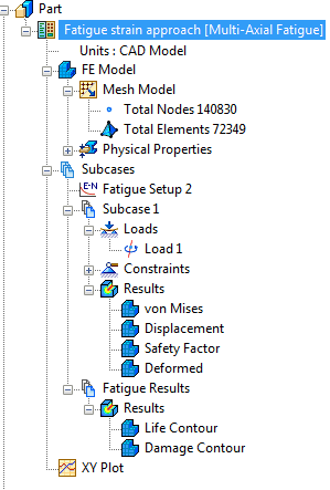

선형 정적 및 초기 응력 정적 해석의 경우 각 결과 세트에는 4가지 플롯이 자동으로 로드됩니다.

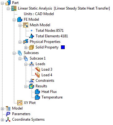

선형 안정 상태 열 전달 해석의 경우 각 결과 세트에는 2가지 플롯이 자동으로 로드됩니다.
다축성 피로 해석의 경우 각 결과 세트에는 하위 사례 1에 대한 결과피로 결과의 여러 가지 플롯이 자동으로 로드됩니다.

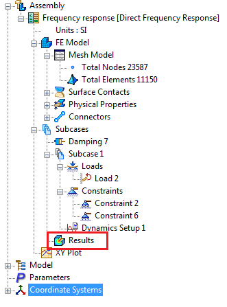

다른 해석은 모델 트리에서 단일 결과 노드를 갖게 되며 이는 플롯 템플릿 에서 설명합니다.
위의 모든 플롯은 트리 보기의 하단에 있는플롯 템플릿에 나열된 템플릿(기본 사후 처리 표시 설정 사용)을 사용합니다.
이들 각각의 템플릿은 하위 사례/결과 또는 하위 사례/결과의 모드/증분으로 끌어다 놓을 수 있습니다. 이 템플릿 중 4가지를 사용할 수 있으며 플롯 템플릿을 마우스 오른쪽 버튼으로 클릭하고 새로 만들기를 선택하면 추가로 작성할 수 있습니다.

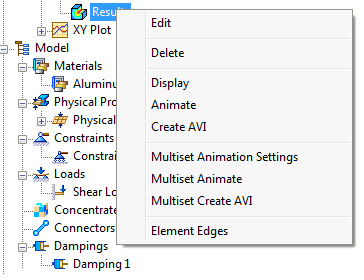

4가지 다른 플롯 중 하나 또는 결과 단일 노드를 마우스 오른쪽 버튼으로 클릭합니다. 다음과 같은 옵션을 사용할 수 있습니다.
다중 세트 결과 대화상자는 아래 나와 있는 것처럼 결과를 구분하는 구분 기호가 있습니다.

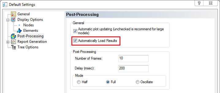

In-CAD 환경이 시작될 때 Nastran In-CAD에서 이전에 해석된 모델의 결과를 자동으로 로드합니다. 이 옵션을 사용하려면 아래 그림에 표시된 것처럼 기본 설정 대화상자에서 자동으로 결과 로드 상자를 선택합니다. 그러면 In-CAD 환경을 시작할 때 사용 가능한 결과가 모델 파일이 있는 폴더에 로드됩니다.
