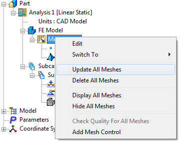

모든 메쉬 업데이트
리본의 메쉬 패널 아래에 있는 모든 메쉬 업데이트 아이콘을 클릭하거나 메쉬 모델을 마우스 오른쪽 버튼으로 클릭하고 모든 메쉬 업데이트를 선택합니다.
모델의 피쳐가 변경될 때마다 메쉬가 업데이트되어야 합니다.
조립품에서 이 옵션은 기본 메쉬 크기를 사용하여 조립품의 모든 부품에 자동 메쉬를 작성합니다.
모델링 프로세스에서 나중에 이 옵션을 선택하면 모델 변경이 이루어진 후 모든 메쉬가 업데이트되도록 합니다.
기본 설정에서 메셔 설정을 정의하면 쉘 요소에 대해 연속 메쉬를 수행합니다.
또한 이 옵션은 메쉬 작업의 진행률 표시를 제공합니다.
