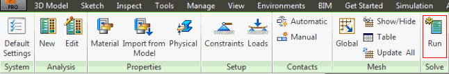

Nastran에서 해석
리본의 해석 패널 아래에 있는 실행 버튼을 클릭하거나 트리의 맨 위에 있는 해석을 마우스 오른쪽 버튼으로 클릭하고 Nastran에서 해석을 선택하여 Autodesk Nastran 솔버를 사용하여 모델을 해석합니다.
해석의 진행 상황은 Autodesk Nastran 상태 창에서 볼 수 있으며 이 창은 별도의 탭에 자동으로 나타납니다.
Autodesk Nastran 모델 트리의 빈 공간을 마우스 오른쪽 버튼으로 클릭한 다음 Nastran에서 해석을 선택하는 방법으로도 이 명령을 수행할 수 있습니다.
