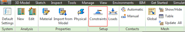

리본의 설정 패널 아래에 있는 구속조건 버튼을 클릭하거나 트리의 맨 위에 있는 구속조건을 마우스 오른쪽 버튼으로 클릭하고 새로 만들기를 선택하여 아래 창을 엽니다.

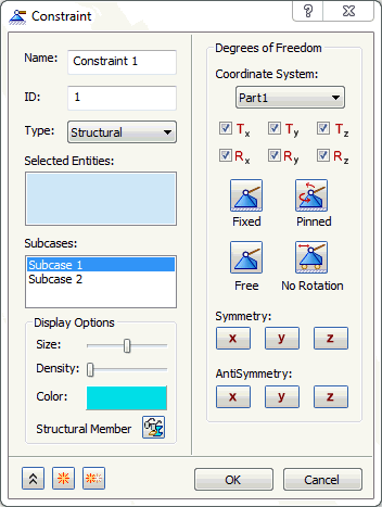

양식에는 다음과 같은 기본 섹션이 있습니다.
- 이름: 이 필드에 구속조건의 유형을 입력합니다. 예를 들어 뒷면 고정을 입력합니다.
- ID: 새 구속조건이 작성되면 각 구속조건에 대해 고유하도록 구속조건의 ID가 순차적으로 자동 업데이트됩니다.
- 유형: 모델에 적용할 구속조건의 유형을 선택합니다.
- 선택한 엔티티: 이 섹션에는 구속조건에 대해 선택할 수 있는 다양한 엔티티가 나열됩니다. 면, 모서리 또는 정점을 선택할 수 있습니다.
- 하위 사례: 구속조건을 적용할 하위 사례를 선택할 수 있습니다.
- 표시 옵션: 구속조건의 표시 옵션을 편집할 수 있습니다.
- 자유도: 구속조건을 지정할 선택한 엔티티와 연관된 노드의 자유도를 선택할 수 있습니다.
