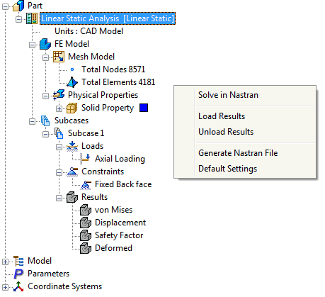

이 옵션은 Nastran 파일 탭에 대해 Nastran 데크를 생성하므로 Nastran 벌크 데이터 파일에 대해 고급 변경 작업을 수행할 수 있습니다.
GUI(그래픽 사용자 인터페이스)에서 사용할 수 있는 기능과 관련된 Nastran 파일의 변경 사항이 반영됩니다.
벌크 데이터 파일의 부분에서 항목이 작성된 섹션으로 이동할 수 있습니다.
Nastran 파일은 모델 트리의 빈 공간을 마우스 오른쪽 버튼으로 클릭하여 생성할 수도 있습니다.
