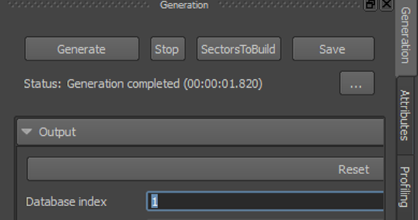

새 NavData 세트 만들기
지세에 대해 이미 NavData 세트를 만든 경우 Generation 패널에서 Database index 컨트롤 값을 증분하고 새 생성을 실행하면 다른 생성 설정을 사용하는 또 다른 새 세트를 만들 수 있습니다.
새 NavData 세트의 섹터가 Scene 탭의 목록에 추가됩니다.
