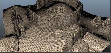

heightfield는 간단한 단층 지세의 고도를 나타내는 최적화된 방법입니다. 지세 메시를 구성하는 모든 삼각형을 포함하는 대신 단일 원점과 원점 주변의 일반 그리드에서 샘플링된 고도 값 세트로 구성됩니다. 이 데이터는 전체 삼각형 메시보다 훨씬 더 간단하고 덜 복잡하기 때문에 런타임 메모리 사용이 줄고 충돌 테스트의 성능이 훨씬 더 향상됩니다.
heightfields 사용의 부정적인 측면은 일반적으로 그리드에 있는 샘플의 간격 내에서 발생하는 높이의 로컬 변형에 대해 정확성이 떨어질 수도 있다는 점입니다. 그러면 NavMesh가 heightfields에서 생성될 수 있으므로 이에 대해 수행되는 충돌 테스트의 정확성이 떨어질 수 있습니다. 이렇게 정확성이 떨어지는 문제를 해결하기 위해 지세의 더 작은 기능에 대해 보다 정확한 사실성이 요구되는 보다 복잡한 지세 영역에는 삼각형 메시를 제공할 수도 있습니다.

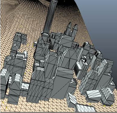

효율성과 정확성 사이에서 최상의 절충안을 얻으려면 heightfields를 사용하여 벌판과 같이 넓게 펼쳐진 영역을 나타내고 삼각형 메시를 사용하여 도시 블록과 같이 보다 많은 정확성이 필요한 영역을 나타냅니다. 예를 들면 다음과 같습니다.
