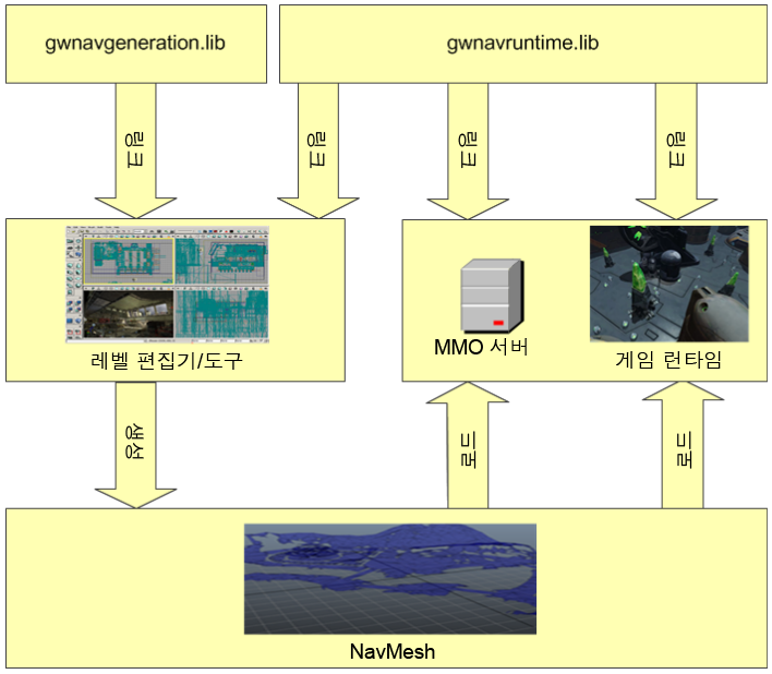

통합 단계 1a: 포함, 라이브러리 및 사전 프로세서 정의에 설명된 런타임 게임에 대한 지침을 따릅니다. 또한 gwnavruntime과 동일한 디렉토리에서 제공되는 gwnavgeneration 라이브러리를 링크해야 합니다.
다음 그림에 나와 있는 대로 레벨 편집기 및 게임 런타임에 라이브러리를 링크해야 합니다.
이 튜토리얼에서는 DefaultGeneratorGlue 클래스를 사용하여 생성 시스템에 대한 병렬 처리 서비스를 제공합니다. 이 클래스는 Intel의 TBB(Threaded Building Blocks) 라이브러리를 사용하여 여러 프로세서에서 계산을 분산시킵니다. Gameware Navigation SDK의 핵심 라이브러리에 타사 종속성이 도입되지 않도록 하기 위해 이 클래스와 관련 클래스의 헤더 및 소스는 integration 디렉토리에서 유지됩니다. DefaultGeneratorGlue를 사용하려면 다음을 수행해야 합니다.
