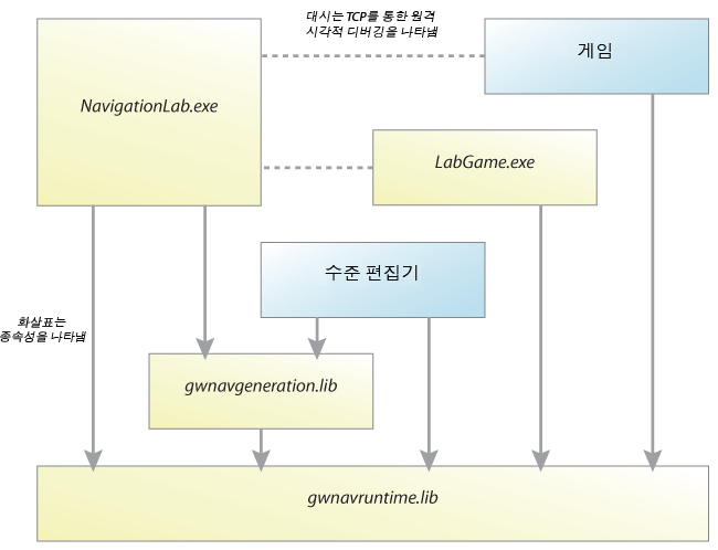

다음 이미지는 Gameware Navigation SDK를 구성하는 주요 컴포넌트 간의 관계를 요약한 것입니다.
코어 코드 모듈은 gwnavruntimegwnavgeneration 라이브러리입니다.
또한 이러한 코어 라이브러리는 Navigation Lab 및 LabGame 도구에서 사용됩니다.
최종 릴리스에는 실제 라이브러리 종속성이 필요하지 않습니다. 정식 버전 클라이언트는 코어 gwnavruntimegwnavgeneration 라이브러리의 전체 소스 코드에 액세스할 수 있습니다. 따라서 자체 프로젝트에 헤더 및 코드 파일을 포함하고 게임 응용 프로그램의 일부로 컴파일할 수 있습니다.
