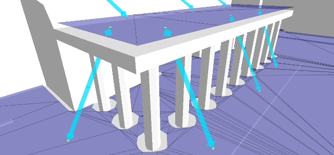

예를 들어 다음 이미지에서 화살표는 지면의 점에서 지붕의 점을 연결하는 NavGraph 가장자리를 나타냅니다. 이들은 점프 애니메이션을 재생하거나 사용자 정의 궤적을 계산하여 가장자리 중 한 곳을 따라 경로를 계획하는 캐릭터의 경로 따르기를 관리하는 스마트 오브젝트와 연결될 수 있습니다.
NavGraph는 NavMesh에 대해 선택적인 향상 기능으로, 게임에서 특수 이동 유형 또는 스마트 오브젝트에 대해 필요한 경우 이들을 만들거나 NavData에 추가합니다. NavData 생성 시스템 자체에서는 절대로 NavGraph를 자동으로 만들지 않습니다. 데이터 생성 프로세스 중(일반적으로 섹터에 대해 NavMesh를 생성한 다음 실행하는 사후 처리 단계에서)이나 런타임 시 동적으로 직접 NavGraph를 만듭니다. NavGraph 만들기을(를) 참조하십시오.
