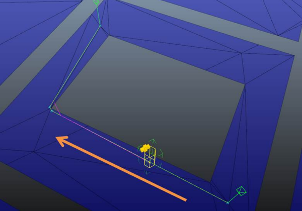

먼저 전역 경로 따르기 방향을 결정해야 합니다. 경로 따르기 프로세스와 호환되도록 이 방향이 계산됩니다.

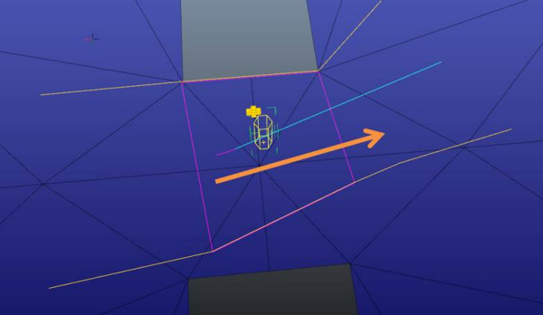

- 바로 가기 모드 – 경로에서 대상을 지원하는 현재 경로 가장자리의 방향을 사용합니다. 다음 그림은 회피의 참조 방향이 현재 경로 가장자리와 평행함을 보여줍니다.
- 채널 모드 – 현재 채널 섹션의 방향을 사용합니다. 다음 그림은 참조 방향이 현재 섹션의 두 게이트 사이의 방향에 평행함을 보여줍니다.

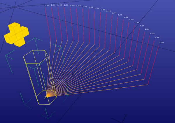

이제 경로 따르기 방향 주위로 N 회피 속도의 샘플을 생성합니다. 다음 그림은 생성된 속도 샘플을 보여주며 기본 점수는 모두 1.0입니다.
이러한 속도는 봇 구성에서 원하는 속도와 일치합니다. AvoidanceConfig에서 이러한 속도 샘플의 숫자와 각도 범위를 구성할 수 있습니다. 매개변수는 다음과 같습니다.

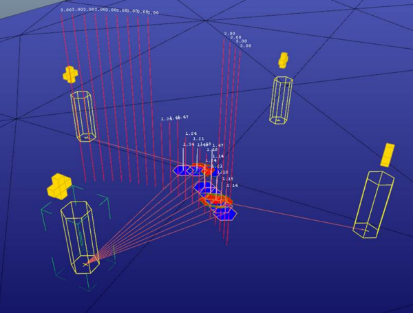

충돌 시간
회피는 공간 및 시간에서 모두 로컬입니다. 수평선의 역할을 하는 시간 제한을 지정하고 각 샘플에 대해 수집한 충돌체를 사용하여 충돌 시간을 계산할
수 있습니다. 다음 그림은 지정된 프레임에 대해 계산된 충돌 시간을 보여줍니다.

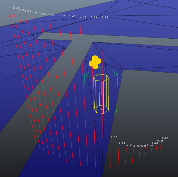

충돌이 없거나 충돌이 구성된 시간 제한 이상인 경우 샘플 비용을 시간 제한으로 설정할 수 있습니다.
NavMesh/채널 경계

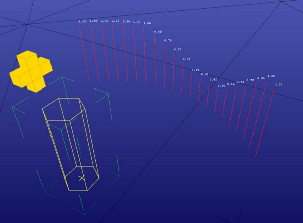

NavMesh/채널 경계의 거리에 따라 샘플을 점수화할 수 있습니다. 다음 그림은 NavMesh 외부로 나가는 샘플이 잘못된 점수를 얻는 것을 보여줍니다.

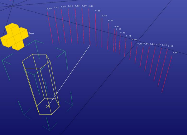

샘플링은 단지 몇 도로 유효한 샘플과 잘못된 샘플을 구별하기 때문에 정확하지 않을 수 있습니다. 안전하지 않은 샘플을 선택하는 것을 방지하기 위해
인접한 샘플을 사용하여 각 속도 샘플에 대한 평균 충돌 시간 비율을 계산할 수 있습니다. 다음 그림은 스무딩 충돌 시간을 보여줍니다.

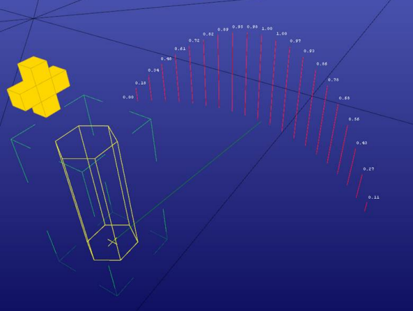

원하는 속도
경로 따르기가 이미 원하는 속도를 생성했습니다. 이 속도를 이용하면 이 속도를 기준으로 멀리 떨어져 있는 정도에 따라 샘플을 점수화할 수 있습니다.
다음 그림은 멀리 떨어져 있는 정도에 따라 샘플을 점수화하기 위해 원하는 속도(녹색)를 사용하는 방법을 보여줍니다.

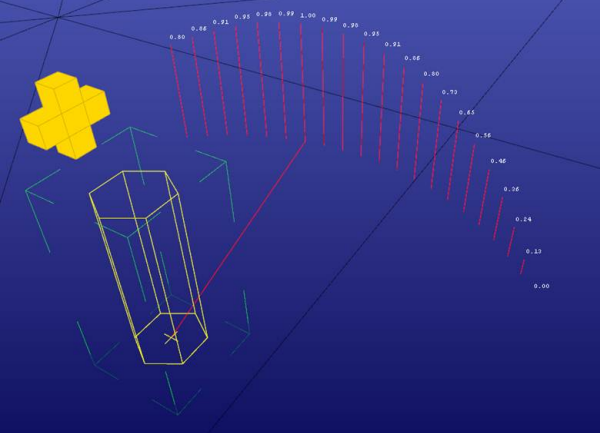

이전 속도
안정성을 더 높이기 위해 이전에 계산한 속도를 기준으로 유사한 계산을 수행할 수 있습니다. 다음 그림은 이전 속도(빨간색)에 따라 점수화하는 방법을
보여줍니다.
