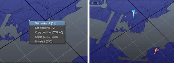

  1. .NavData 파일을 Navigation Lab으로 드래그 앤 드롭합니다.
  2. NavMesh에서 경로의 시작 위치를 마우스 오른쪽 버튼으로 클릭하고 상황별 메뉴에서 Set Marker A를 선택합니다.
  3. 경로의 대상을 마우스 오른쪽 버튼으로 클릭하고 상황별 메뉴에서 Set Marker B를 선택합니다.

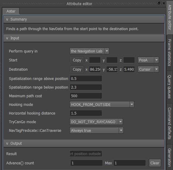

  4. 주 Navigation Lab 창의 왼쪽에 있는 Query Browser 패널을 열고 Astar 쿼리를 선택합니다.
  5. 주 Navigation Lab 창의 오른쪽에 있는 Attribute Editor 패널을 엽니다. 여기서 선택한 쿼리에 대한 매개변수를 설정할 수 있습니다.

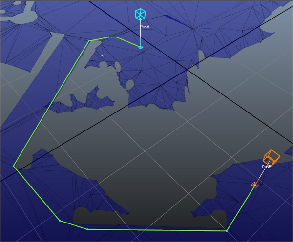

    StartDest 컨트롤을 PosAPosB로 각각 설정합니다. 이렇게 하면 위치 A 마커에서 위치 B 마커까지 경로를 계산하려는 쿼리를 알려 줍니다.
  6. 이러한 위치 사이에 경로가 있는 경우 3D 보기에 녹색으로 그려집니다.

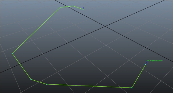

다시 Navigation Lab에서
이제 게임에 연결할 때 쿼리로 계산된 경로가 3D 보기에 그려져 표시됩니다. NavMesh가 같고 A 및 B 마커에 대해 동일한 위치를 사용한다고 가정하면 결과로 나타나는 경로는 Navigation Lab에서 처음으로 쿼리를 실행했을 때 표시된 경로와 동일합니다.
