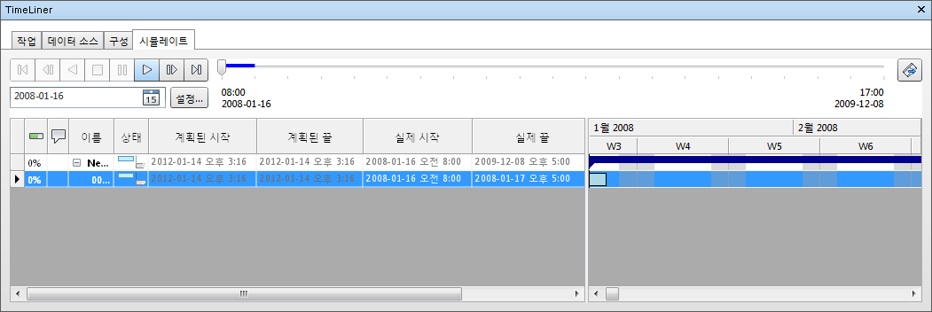

시뮬레이트 탭에서 프로젝트 일정 기간 동안 TimeLiner 시퀀스를 시뮬레이션할 수 있습니다.
표준 VCR 버튼을 사용하여 시뮬레이션 동안 앞뒤로 이동하고 재생할 수 있습니다.
뒤로
는 시뮬레이션의 처음으로 이동합니다.
뒤로 이동
은 한 스텝 크기만큼 뒤로 이동합니다. 자세한 정보는 시뮬레이션 설정 대화상자를 참고하십시오.
뒤로 재생
은 시뮬레이션을 뒤로 재생합니다.
일시 중지
는 버튼을 누르면 바로 시뮬레이션이 일시 중지됩니다. 일시 중지되면 모형을 둘러보고 문의하거나 시뮬레이션 시 앞뒤로 이동할 수 있습니다. 일시 중지된 지점부터 재생을 계속하려면 다시 재생을 누릅니다.
중지
는 시뮬레이션의 재생을 중지하고 처음으로 이동합니다.
재생
은 현재 선택한 시간부터 시뮬레이션을 재생합니다.
앞으로 이동
은 한 스텝 크기만큼 앞으로 이동합니다.
앞으로
는 시뮬레이션을 끝까지 빨리 이동합니다.
시뮬레이션 위치 슬라이더를 사용하여 시뮬레이션 동안 앞뒤로 빠르게 이동합니다. 맨 왼쪽은 시작 지점이고 맨 오른쪽은 끝 지점입니다.
VCR 버튼 옆에 있는 날짜/시간 상자는 시뮬레이션 동안 시간 지점을 표시합니다. 날짜 오른쪽에 있는 드롭다운 아이콘을 클릭하면 '점프'하여 날짜를 선택할 수 있는 달력이 표시됩니다.
애니메이션 내보내기 버튼
을 누르면 TimeLiner 애니메이션을 AVI 파일 또는 이미지 파일 시퀀스로 내보낼 수 있는 애니메이션 내보내기 대화상자가 열립니다.
설정 버튼을 누르면 일람표 시뮬레이션 방법을 정의할 수 있는 시뮬레이션 설정 대화상자가 열립니다.
모든 활성 작업은 여러 열로 구성된 테이블에 표시됩니다. 필요한 경우 테이블 열을 이동하고 크기를 조정할 수 있습니다.
각 활성 작업에 대한 현재 시뮬레이션 시간과 완료까지 얼마나 남아 있는지 볼 수 있습니다. 진행률은 백분율로 표시됩니다. 각 활성 작업의 상태도 아이콘으로 표시됩니다. 계획 및 실제 날짜를 사용할 수 있는 시뮬레이션인 경우 상태는 계획 및 실제 날짜 사이의 변경되는 사항에 따라 시각적 표현으로 제공됩니다. 자세한 정보는 상태 아이콘을 참고하십시오.
Gantt 차트는 프로젝트 상태를 나타내는 색상이 지정된 막대 차트를 표시합니다. 각 작업이 하나의 행을 차지합니다. 가로 축은 일, 주, 월 및 연도와 같은 증분으로 쪼개진 프로젝트의 시간 범위를 나타내고, 세로 축은 프로젝트 작업을 나타냅니다. 작업은 순서대로, 병렬로 또는 겹치게 실행할 수 있습니다.
표시 범위(줌) 레벨은 시뮬레이션 설정 대화상자의 간격 크기 옵션에 의해 결정됩니다.
