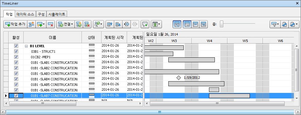

작업 탭을 사용하면 프로젝트 작업을 작성하고 관리할 수 있습니다. 일정의 모든 작업 표시가 테이블 형식으로 나열됩니다. 탭의 오른쪽과 맨 아래에 있는 스크롤 막대를 사용하여 작업 기록을 탐색할 수 있습니다.
작업은 기록이 표시되는 방법으로 유연성을 제공하는 여러 열로 구성된 테이블로 표시됩니다. 다음을 수행할 수 있습니다.
Autodesk Navisworks TimeLiner는 데이터 소스(예: Microsoft Project™)에서 가져온 대로의 계층 작업 구조를 지원합니다(자세한 정보는 데이터 소스 탭 참고). 작업의 왼쪽에 있는 더하기(+) 또는 빼기(-) 기호를 클릭하여 계층을 확장 또는 축소할 수 있습니다.
각 작업에는 아이콘으로 식별되는 고유 상태가 있습니다. 각 작업에는 계획된 관계와 실제 관계를 비교하는 두 개의 개별 막대가 그려집니다. 색상을 사용하여 작업의 이른 부분(파란색), 제때 부분(녹색), 늦은 부분(빨간색) 및 계획된 부분(회색)을 구별합니다. 점은 계획된 시작 및 끝 날짜를 표시합니다.
마우스 포인터를 상태 아이콘 위에 두면 작업 상태를 설명하는 툴팁이 표시됩니다.

활성 열의 확인란을 사용하면 작업을 켜기/끄기할 수 있습니다. 작업을 끄면 시뮬레이션에 나타나지 않습니다. 계층 작업인 경우 상위 작업을 끄면 자동으로 하위 작업도 꺼집니다.
탭의 작업 영역 내에서 마우스 오른쪽 버튼을 클릭하여 일람표에 있는 작업을 실행할 수 있도록 상황에 맞는 메뉴를 엽니다.
TimeLiner
찾기 사용 확인란)에서 켜고 끌 수 있습니다. 다중 선택(즉, Shift 또는 Ctrl 키를 누른 채 여러 개 선택)을 사용하여 여러 작업에서 대부분의 명령을 한 번에 수행할 수 있습니다. 예를 들어, 모든 작업을 삭제해야 하는 경우 첫 번째 작업을 선택하고 Shift 키를 누른 채 마지막 작업을 선택한 다음 Delete 키를 누릅니다.
TimeLiner
Gantt 차트는 프로젝트 상태를 나타내는 색상이 지정된 막대 차트를 표시합니다. 각 작업이 하나의 행을 차지합니다. 가로 축은 일, 주, 월 및 연도와 같은 증분으로 쪼개진 프로젝트의 시간 범위를 나타내고, 세로 축은 프로젝트 작업을 나타냅니다. 작업은 순서대로, 병렬로 또는 겹치게 실행할 수 있습니다.
작업을 다른 날짜로 끌거나 작업의 끝을 클릭한 채 끌어 기간을 늘리거나 줄일 수 있습니다. 모든 변경 사항이 작업 뷰에서 자동으로 업데이트됩니다.
