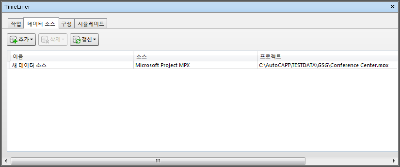

데이터 소스 탭을 사용하면 Microsoft Project, Asta 및 Primavera와 같은 타사 일정 소프트웨어에서 작업을 가져올 수 있습니다. 이렇게 하면 추가한 모든 데이터 소스가 테이블 형식으로 나열되어 표시됩니다.
데이터 소스는 여러 개의 열로 구성된 테이블로 표시됩니다. 열에는 이름, 소스(예: Microsoft Project™) 및 프로젝트(예: my_schedule.mpp)가 표시됩니다. 추가 열(없을 수도 있음)은 필드를 각각의 가져온 작업에 대해 작업 유형, 고유 ID, 시작 날짜 및 끝 날짜를 지정하는 외부 일정으로부터 식별해 줍니다.
필요한 경우 열을 이동하고 크기를 조정할 수 있습니다.
외부 프로젝트 파일에 대한 새 연결을 작성합니다. 이 버튼을 클릭하면 현재 컴퓨터에서 연결할 수 있는 모든 프로젝트 소스를 나열하는 메뉴가 표시됩니다. 사용 가능한 소스에 대한 자세한 정보는 지원되는 일정 소프트웨어를 참고하십시오.
현재 선택한 데이터 소스를 삭제합니다. 삭제하기 전에 데이터 소스를 갱신했다면 해당 데이터 소스에서 읽은 작업과 데이터는 작업 탭에 남습니다.
선택한 데이터 소스를 갱신할 수 있는 데이터 소스에서 갱신 대화상자를 표시합니다.
탭에서 데이터 소스 영역 내부를 마우스 오른쪽 버튼으로 클릭하면 데이터 소스를 관리할 수 있는 상황에 맞는 메뉴가 열립니다.
