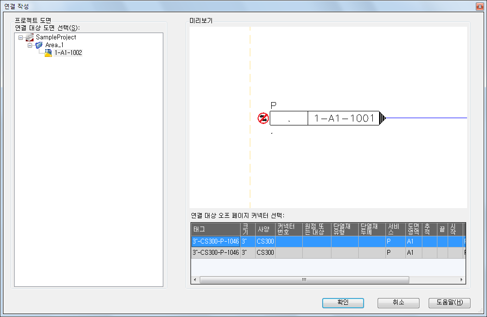

하나의 도면에 있는 오프 페이지 커넥터(OPC)를 두 번째 도면에 있는 다른 오프 페이지 커넥터에 연결합니다.
명령 입력: offpageconnect
연결
프로젝트 도면 리스트를 표시합니다. 여기에서 보완 오프 페이지 커넥터가 포함된 도면을 선택할 수 있습니다. 도면을 선택하면 사용 가능한 OPC 리스트가 테이블에 표시됩니다(맨 위의 행이 선택되어 있고 선 세그먼트 OPC가 미리보기 영역에 표시됨).
선택한 오프 페이지 커넥터를 표시합니다. 마우스를 사용하여 도면에서 허용되는 범위만큼 초점이동 및 줌할 수 있습니다.
가장 가능성 높은 선택 항목을 맨 위에 표시(태그, 선 번호, 서비스, 크기 등의 최적 일치 기반)한 상태로 가능한 커넥터를 나열합니다. 회색 행에는 이미 연결되어 있는 OPC가 포함됩니다. 이미 연결된 OPC를 선택한 경우 확인 버튼을 사용할 수 없습니다.
