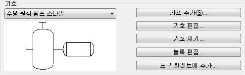

기호(P&ID 클래스 정의 트리 노드)
선택한 구성요소 정의에 사용 가능한 기호를 표시합니다.
기호 드롭다운 리스트
선택한 P&ID 구성요소 정의에 사용 가능한 기호의 이름을 표시합니다.
기호 추가
기호 추가 - 기호 선택 대화상자를 표시합니다. 여기서 기호가 포함된 도면을 하나 이상 열고 추가할 기호를 선택할 수 있습니다. 여러 기호를 추가한 후에는 이를 클래스 정의에 지정할 수 있습니다.
기호 편집
기호 설정 대화상자를 표시합니다. 여기서 기호의 설정을 수정할 수 있습니다.
기호 제거
선택한 기호를 삭제합니다.
블록 편집
AutoCAD 블록 편집기를 표시합니다. 여기서 블록 및 해당 속성을 수정할 수 있습니다.
도구 팔레트에 추가
활성 도구 팔레트에 새 도구를 추가합니다.
