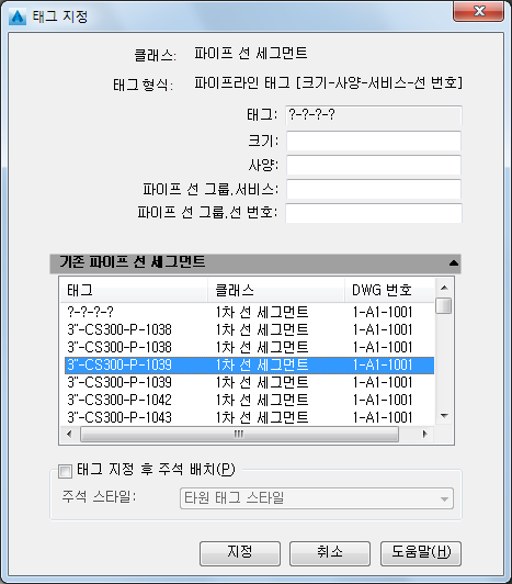

태그 지정 대화상자 정보
관리자가 태그 형식을 설정한 경우 태그가 필요한 구성요소 또는 선을 추가하면 태그 지정 대화상자가 표시됩니다.
리본 또는 도구 팔레트에서 도면에 구성요소 및 선을 추가합니다. 구성요소 또는 선을 삽입할 때 태깅 데이터를 모를 경우 나중에 홈 탭 P&ID 패널 태그 지정을 클릭한 다음 구성요소 또는 선을 클릭하여 도면에 데이터를 추가할 수 있습니다.
