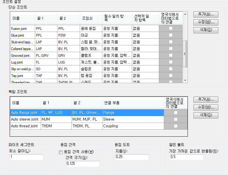

파이프 연결 설정 - 조인트 설정(Plant 3D DWG 설정 트리 노드)
단순 및 복합 조인트 유형을 설정합니다. 또한 최소 파이프 세그먼트 길이, 커넥터 표시 설정 및 볼트 라운딩 비율을 설정합니다.
주: AutoCAD Plant 3D 2014 이상에서는 각 조인트 유형에 대해 영국식에서 미터법으로의 연결을 활성화하거나 비활성화할 수 있습니다. 조인트를 수정하거나 새 조인트를 추가하여 영국식에서 미터법으로의 연결 값을 설정할 수 있습니다.
단순 조인트
영국식에서 미터법으로의 연결(읽기 전용)
단순 조인트에 대한 영국식에서 미터법으로의 연결 설정을 표시합니다.
추가
조인트 추가 대화상자를 표시합니다.
수정
조인트 수정 대화상자를 표시합니다.
삭제
단순 조인트를 제거합니다.
복합 조인트
추가
복합 조인트 설정 대화상자를 사용하여 조인트를 추가합니다.
수정
복합 조인트 설정 대화상자를 사용하여 조인트를 수정합니다.
삭제
복합 조인트를 제거합니다.
파이프 세그먼트
최소 길이
최소 파이프 세그먼트 길이를 설정합니다.

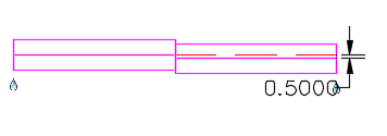

용접 간격
용접 간격 사용
선택한 경우 용접 간격이 새 파이프에 사용됩니다. 기존 파이프는 변경되지 않습니다.
간격 크기
용접 조인트로 연결할 때 단축되는 파이프 거리를 설정합니다. 이 간격은 모형에 표시되며, 절단 길이 특성을 줄입니다.
용접 도트
지름
용접 도트 및 기타 커넥터 객체(예: 볼트 세트 또는 스레드 조인트 표식기)의 크기를 설정합니다. 모형에서 용접 조인트는 솔리드 원으로 표시되는 커넥터 객체입니다.
주:
용접 도트 지름은 모든 커넥터 객체의 표시 크기를 설정합니다.
얇은 볼트
근사값으로 반올림
이 증분과 일치하도록 볼트 길이를 늘립니다(반올림). 얇은 조인트의 볼트 길이 계산에는 추가 얇은 구성요소 및 개스킷이 포함됩니다.
