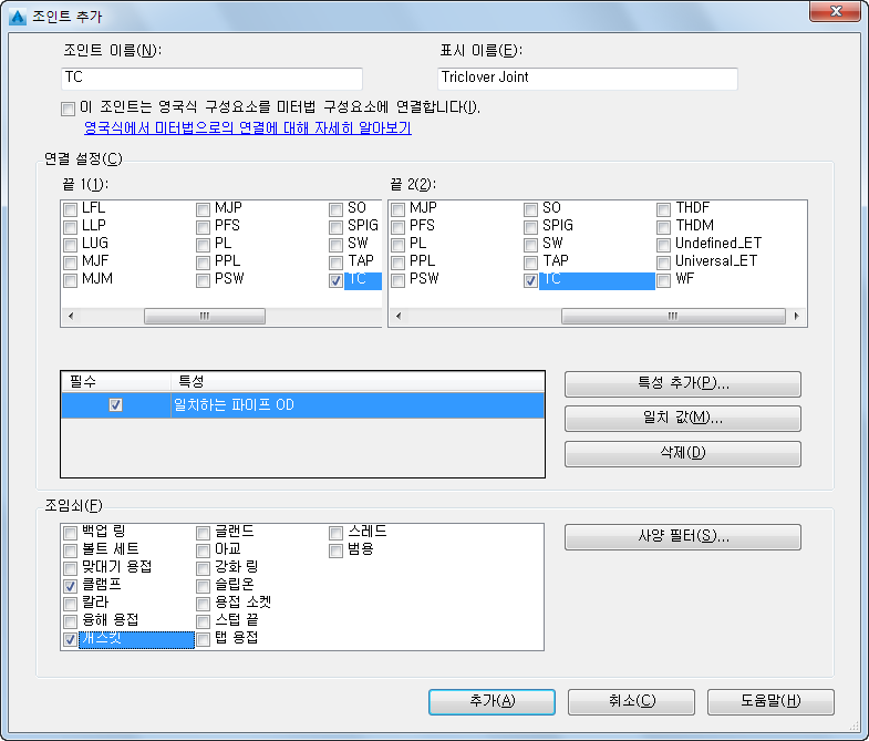

새 조인트 유형을 추가합니다.
프로젝트 아이콘을 마우스 오른쪽 버튼으로 클릭
특성 클릭
명령 입력:
projectsetup
이 대화상자에서는 다음 옵션을 사용할 수 있습니다.
새 조인트 이름을 지정합니다. 이름은 문자만 포함할 수 있습니다(예: ButtweldReinforcementRing).
공백 및 문자가 아닌 항목을 포함할 수 있습니다.
이 열의 확인란을 선택하면 조인트가 영국식(ANSI)에서 미터법(DIN)으로의 연결 구성요소를 연결하도록 지정됩니다.
같은 단위 구성요소 간의 연결도 지원하려면 조인트 추가 대화상자를 사용하여 특성이 유사한 두 번째 조인트를 추가합니다(예: Buttweld와 유사한 MixedButtweld 추가).
영국식에서 미터법으로의 연결을 지원하는 조인트 유형은 같은 단위 조인트 유형과 구분됩니다. 이를 통해 150#, 10PN과 같은 일치하는 특성을 지정할 수 있습니다.
가 끝 유형을 지정합니다 (있는 경우) 및 접합 연결 조임쇠를 사용할 수 있습니다.
하나 이상의 끝 유형을 지정합니다(측면 1).
하나 이상의 끝 유형을 지정합니다(측면 2).
선택한 경우 특성 값이 일치하지 않으면 조인트를 작성할 수 없습니다. 선택을 취소하면 특성 일치가 선택 사항입니다. 선택적 값이 일치하지 않는 경우 조인트를 작성하기 전에 연결 권한을 묻는 프롬프트가 표시됩니다.
클래스 특성 선택 대화상자를 표시합니다.
일치 값 설정 대화상자를 표시합니다.
특성을 제거합니다.
선택 사항입니다. 용접 유형 또는 끝을 함께 유지하는 데 사용되는 항목을 지정합니다.
단순 조인트 유형을 추가합니다.
