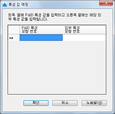

특성 값 매핑 대화상자
AutoCAD Plant 3D와 다른 프로그램 간에 일치하는 특성 값을 정의합니다.
매핑 특성 값을 사용하여 AutoCAD Plant 3D와 다른 프로그램 간에 해당하는 특성 값을 설정할 수 있습니다.
P&ID 특성 - <이름>
다른 프로그램의 유사한 특성과 일치하는 P&ID 특성 값을 입력합니다.
외부 특성 - <이름>
프로그램에서 참조하는 특성 중 내보내거나 가져오려는 특성에 해당하는 값을 입력입니다.
