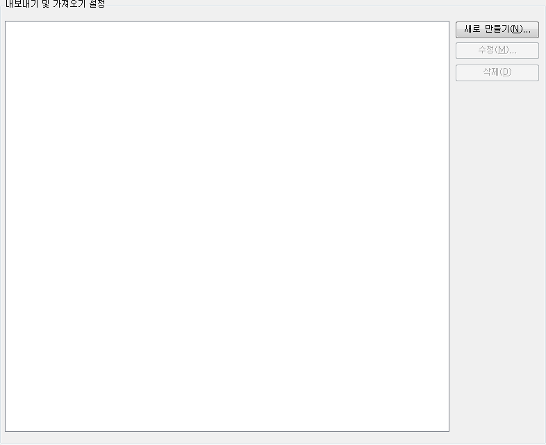

내보내기 및 가져오기 설정(P&ID DWG 설정 트리 노드)
데이터를 내보내거나 가져올 때 기본 표시된 데이터 대신 사용자가 선택할 수 있는 사용자 내보내기 및 가져오기 설정을 구성합니다.
지정한 클래스만 포함하는 설정 또는 다른 프로그램에서 내보내고 가져오기 위한 설정을 작성할 수 있습니다.
내보내기 및 가져오기 설정 창에는 현재 사용 가능한 내보내기 및 가져오기 설정이 나열됩니다. 내보내기 및 가져오기에서는 데이터 내보내기와 가져오기 둘 다에 동일한 설정을 사용할 수 있도록 공통 구성을 공유합니다.
설명 필드에는 내보내기 및 가져오기 설정을 작성할 때 입력한 설명이 표시됩니다.
내보내기 및 가져오기 설정을 추가, 수정 또는 삭제할 수 있습니다.
내보내기 및 가져오기 설정을 통해 미리 정의된 클래스 및 특성 리스트를 AutoCAD Electrical과 같은 다른 프로그램과 공유할 수 있습니다. 내보내기 프로세스에서는 다른 프로그램의 데이터 구조와 일치하도록 객체 및 특성의 형식을 지정합니다. 다른 데이터 구조를 AutoCAD Plant 3D로 올바르게 가져오기 위해 다른 프로그램에서 객체 및 특성을 매핑할 수 있습니다.
프로젝트 수준에서 내보내기 및 가져오기 구성을 설정할 수 있습니다. 내보내기 및 가져오기 설정을 작성한 후에는 데이터 내보내기 대화상자 및 데이터 가져오기 대화상자의 내보내기 설정 선택 및 가져오기 설정 선택 리스트에서 액세스할 수 있습니다.
주:
내보내기 또는 가져오기 대화상자의 기본 설정은 항상 표시된 데이터 설정입니다. 이 설정은 수정할 수 없는 시스템 설정입니다. 따라서 내보내기 및 가져오기 설정 리스트에 표시되지 않습니다.
