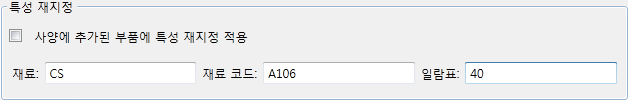

  1. 카탈로그 창에서 사양에 추가된 부품에 특성 재지정 적용을 선택합니다.
  2. 재료 상자에 재료를 입력합니다(예: CS).
  3. 재료 코드 상자에 재료 코드를 입력합니다(예: A106).
  4. 일람표 상자에 일람표를 입력합니다(예: 40).
