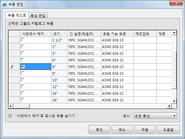

사양에서 구성요소 특성을 수정하려면
  1. 사양 편집기의 사양 시트 창에서 부품(예: 파이프, PE, ASME B36.10)을 클릭합니다.
  2. 부품 편집을 클릭합니다.
  3. 테이블에서 셀을 선택하고 값을 입력합니다. 예를 들어, 재료 코드 열의 API5L을 2”로 지정합니다.
  4. 추가 크기에 대해 동일한 값을 지정하려면 다음을 수행합니다.
    • 복사할 셀에서 Ctrl+C를 눌러 복사합니다.
    • Ctrl 키를 누른 상태로 복사할 셀을 클릭합니다.
    • Ctrl+V를 눌러 붙여넣습니다.

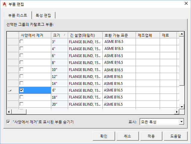

사양에서 구성요소 크기를 추가 및 제거하려면
    (위의 사양에서 구성요소 특성을 수정하려면에서 계속)
  1. 구성요소 크기를 제거하려면 제거할 각 크기(예: 3/4” 및 3”)에 대해 포함하지 않음을 선택합니다.
  2. 구성요소 크기를 추가하려면 다음을 수행합니다.
    • 표시하지 않음으로 표시된 부품 숨기기를 선택 취소합니다.
    • 추가할 각 크기(예: 1/4")에 대해 포함하지 않음을 선택 취소합니다.
      주:
      표시하지 않음으로 표시된 부품 숨기기를 선택 취소한 경우 추가하려는 구성요소 크기가 표시되지 않으면 카탈로그 편집기를 사용하여 크기를 추가할 수 있습니다.
  3. 적용을 클릭합니다.

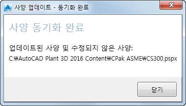

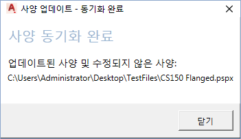

카탈로그 변경 사항으로 사양을 업데이트하려면
  1. 업데이트할 사양 파일이 열려 있으면 닫습니다.
  2. 카탈로그 메뉴에서 카탈로그와 사양 동기화를 클릭합니다.
  3. 열기 대화상자에서 사양 파일을 클릭합니다.
  4. 열기를 클릭합니다.
    주:
    사양을 카탈로그와 동기화하려면 사양 파일이 닫혀 있어야 하며 사양 파일에 대한 독점적 액세스 권한이 필요합니다.
