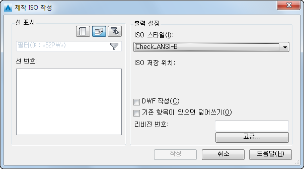

제작 ISO 작성 대화상자
제작 등각투영 도면을 작성합니다. ISO 유형, 덮어쓰기 옵션 및 DWF 출력을 지정합니다.
선 표시
도면
도면에 있는 선 번호를 나열합니다.
프로젝트
프로젝트의 모든 선 번호를 나열합니다.
필터
현재 선택 세트에 있는 선 번호를 나열합니다.
선 번호
등각투영 도면 또는 PCF에 포함할 선을 설정합니다.
출력 설정
등각투영 출력 설정을 지정합니다.
ISO 스타일
사용할 ISO 스타일을 지정합니다. 프로젝트 설정에서 ISO 스타일을 작성 및 수정할 수 있습니다.
ISO 저장 위치
등각투영 도면을 작성할 폴더를 지정합니다.
DWF 작성
등각투영에 대한 DWF를 작성할지 여부를 지정합니다.
기존 항목이 있으면 덮어쓰기
이 옵션을 선택하면 이름이 같은 기존 등각투영 도면을 덮어씁니다. 선택을 취소하면 새 등각투영 도면의 이름이 바뀝니다.
리비전 번호
제목 블록에 표시할 수 있는 리비전 번호를 설정합니다.
고급
고급 ISO 작성 옵션 대화상자를 표시합니다.
