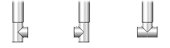

스텁 모드를 켜거나 끕니다. 연속 그립을 사용하여 분기를 작성하는 경우 스텁 모드를 설정하면 분기 부속품이 제거됩니다.
