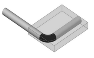

모형이 OrthoCube와 함께 임시 도면에 표시됩니다. 모형의 새 직교 뷰를 정의하고 뷰의 경계 및 배치를 지정할 수 있습니다.
