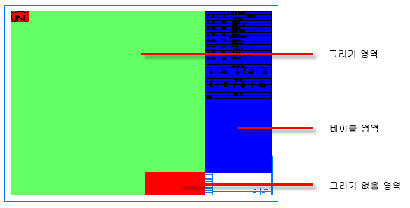

제목 블록 설정에서 ISO 도면의 영역을 작성하고 수정할 수 있습니다. 그리기 영역은 ISO 객체가 작성되는 제한 영역을 지정합니다. 그리기 없음 영역을 그리기 영역 내에 배치하여 그리기 없음 영역 내에서 ISO 객체를 작성할 수 없도록 지정할 수 있습니다.
테이블 영역은 첫 번째 테이블을 작성할 때 자동으로 작성됩니다. 그리기 영역을 늘일 수 있습니다.
하나의 그리기 영역을 작성할 수 있습니다. 하나 이상의 그리기 없음 영역을 작성할 수 있습니다.

면적
그리기 영역 대치
등각투영 도면에서 객체를 작성할 영역을 지정합니다.
그리기 없음 영역 추가
등각투영 도면에서 객체를 제외할 영역을 지정합니다.
