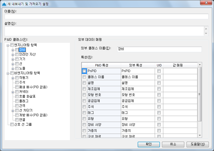

새 내보내기 및 가져오기 설정을 구성합니다.
새 내보내기 및 가져오기 설정의 이름을 지정합니다. 지정한 이름이 데이터 내보내기 대화상자 및 데이터 가져오기 대화상자의 내보내기 설정 선택 및 가져오기 설정 선택 리스트에 선택 항목으로 표시됩니다.
새 내보내기 및 가져오기에 대한 자세한 설명을 지정합니다. 설명은 다른 대화상자에서 이 설정에 대한 툴팁으로 표시됩니다.
외부 데이터 매핑 섹션의 필드를 채울 P&ID 클래스를 선택합니다.
매핑된 클래스 이름을 결정합니다. 기본적으로 AutoCAD Plant 3D 클래스와 이름이 동일하지만 외부 데이터 클래스 이름으로 이름을 변경할 수 있습니다. 예를 들어, AutoCAD Electrical과 같은 외부 프로그램에서 유사한 클래스를 구성요소로 참조하는 동안 AutoCAD Plant 3D 클래스 엔지니어링 항목의 이름을 지정할 수 있습니다. P&ID 클래스 리스트에서 엔지니어링 항목을 선택한 후 외부 클래스 이름 필드에 구성요소를 입력합니다.
외부 클래스 이름 필드는 비워 둘 수 없습니다. 대화상자를 종료하기 전에 이름을 입력하십시오.
P&ID 특성, 외부 특성, UID 및 값 매핑 열의 데이터를 포함합니다.
P&ID 특성 |
선택한 클래스와 관련된 특성 리스트를 표시합니다. 확인란을 사용하여 내보내거나 가져온 파일에 포함할 특성을 제어할 수 있습니다. P&ID 특성은 변경할 수 없습니다. |
외부 특성 |
P&ID 특성에 해당하는 외부 데이터 특성 리스트를 표시합니다. 기본적으로 외부 특성 이름은 해당 P&ID 특성 이름과 같습니다. 필요에 따라 외부 특성을 변경할 수 있습니다. 외부 특성 필드는 비워 둘 수 없습니다. 대화상자를 종료하기 전에 특성을 입력하십시오. |
UID(고유 식별자) |
특성이 고유 식별자인지 여부를 선택합니다. 기본적으로 모든 P&ID 항목은 PnPID를 고유 식별자로 사용합니다. 그러나 다른 프로그램에서는 이 식별자를 인식하지 못할 수 있습니다. 다른 프로그램과 데이터를 교환하려면 고유 식별자를 PnPID에서 적합한 다른 특성으로 변경하십시오. 고유 식별자 선택은 데이터를 가져올 때 매우 중요합니다. 선택한 UID 특성 값은 가져온 데이터의 고유 식별자이며, 기존 AutoCAD Plant 3D 데이터에서 표시합니다. 많은 프로그램에서 태그 특성을 고유 식별자로 사용합니다. |
값 매핑 |
AutoCAD Plant 3D와 다른 프로그램의 외부 데이터 간에 서로 다른 특성 값을 매핑합니다. 예를 들어, AutoCAD Plant 3D에서는 특성 값에 전체 설명을 사용하는 반면, AutoCAD Electrical에서는 동일한 설명에 약어를 사용합니다. 값 매핑을 사용하여 일치하는 값을 정의할 수 있습니다. 이 필드를 선택한 경우 [...] 버튼을 클릭하여 특성 값 매핑 대화상자에 액세스할 수 있습니다. |
P&ID 특성은 상위 클래스에서 하위 클래스로 계단식 배열됩니다. 예를 들어, 엔지니어링 항목 수준에서 제조업체 특성을 정의한 경우. 모든 하위 클래스에 동일한 제조업체 특성이 있습니다. 엔지니어링 항목에서 제조업체에 대한 외부 특성 이름을 변경하면 동일한 변경 사항이 모든 하위로 전파됩니다. 마찬가지로, 하위 수준에서 제조업체에 대한 외부 특성 이름을 변경한 경우 해당 상위, 하위 및 피어 노드를 포함하여 동일한 제조업체 특성을 사용하는 모든 클래스로 변경 사항이 전파됩니다. 외부 특성을 마우스 오른쪽 버튼으로 클릭하고 다른 클래스와 특성 이름 동기화 확인란을 선택 취소하여 이 전파된 외부 특성의 설정을 재지정할 수 있습니다.
