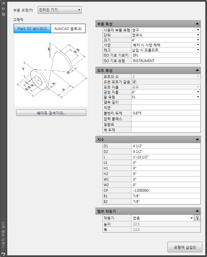

사용자 부품 빌더
사용자 및 자리 표시자 부품을 작성합니다.
찾기
 리본: 홈 탭 부품 삽입 패널 사용자 부품
Plant 3D 쉐이프
쉐이프 검색기
Plant 3D 쉐이프 검색기 대화상자를 표시합니다.
크기
이 부품을 연결할 파이프의 크기를 지정합니다.
치수
부품 형상의 치수를 지정합니다. 부품을 모형에 배치한 후 부품 형상을 변경할 수도 있습니다.
AutoCAD 블록
PLANTPARTCONVERT로 추가된 포트가 있는 블록 기반 형상을 사용하여 구성요소를 작성합니다. 블록에 지정된 포트가 없는 경우 별도의 창에서 블록이 열립니다.
DWG에서 블록 가져오기
다른 도면에 정의된 블록을 지정합니다.
모형에서 블록 선택
현재 도면에서 블록을 지정합니다.
블록 정의 재설정(X)
다른 블록을 지정할 수 있도록 블록을 지웁니다.
사용자 부품 유형
영구
선택한 경우 해당 부품이 있는 파이프 사양에 나열되지 않음을 나타냅니다.
자리 표시자
필요한 부품이 사양에 추가될 때까지 사용할 임시 객체를 지정합니다.
모형에 삽입
모형에 부품을 추가합니다.
