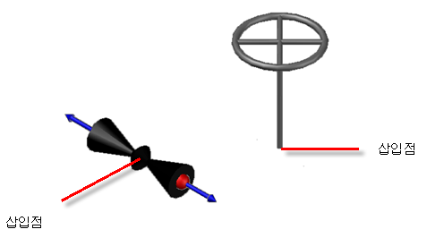

밸브 작동기를 작성할 때 밸브 본체의 삽입점과 일치하도록 작동기의 삽입점을 설정합니다. plantpartconvert에서 작동기 블록을 선택하고 종료 옵션을 사용합니다. 작동기에는 포트가 없기 때문에 추가 옵션은 사용하지 않습니다.
