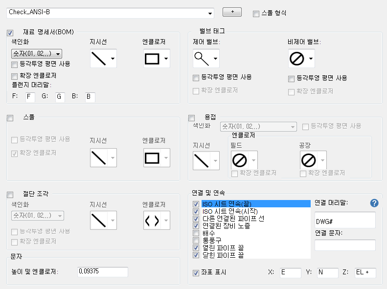

ISO 스타일의 주석을 설정하려면
도면에서 ISO 객체의 주석을 추가할 방법을 지정합니다.
  1. 리본에서 홈 탭 프로젝트 패널 프로젝트 관리자 프로젝트 설정을 클릭합니다.
  2. 프로젝트 설정 대화상자에서 등각투영 DWG 설정을 확장합니다. 주석을 클릭합니다.
  3. 주석 창의 ISO 스타일 리스트에서 ISO 스타일을 선택합니다.
  4. BOM 주석 아래에서 원하는 번호 매기기 스타일(알파벳 또는 숫자) 및 엔클로저 쉐이프를 선택합니다. 지시선을 사용하려면 이 확인란을 선택합니다.
  5. 절단 조각 주석 아래에서 원하는 번호 매기기 스타일(알파벳 또는 숫자) 및 엔클로저 쉐이프를 선택합니다. 지시선을 사용하려면 이 확인란을 선택합니다.
  6. 스풀 주석 아래에서 원하는 번호 매기기 스타일(알파벳 또는 숫자) 및 엔클로저 쉐이프를 선택합니다. 지시선을 사용하려면 이 확인란을 선택합니다.
  7. 끝 연결 주석 아래에서 다음을 수행합니다.
    • 주석을 추가할 항목을 선택합니다.
    • ISO에 끝 연결 주석 표시를 선택하거나 선택 취소합니다.
    • 필요에 따라 연결 문자 머리말을 수정합니다.
    • 각이 진 브래킷에 속성 이름이 포함된 연결 문자를 입력합니다.
    • 좌표 및 고도 추가 확인란을 선택하거나 선택 취소합니다.
    • 주석을 추가할 각 끝 연결에 대해 이러한 단계를 반복합니다.
    • 필요에 따라 좌표 머리말을 수정합니다.
  8. 용접 주석 아래에서 원하는 번호 매기기 스타일(알파벳 또는 숫자) 및 엔클로저 쉐이프를 선택합니다. 공장, 필드 또는 둘 다를 선택합니다. 지시선을 사용하려면 이 확인란을 선택합니다.
  9. 밸브 주석 아래에서 태그 번호로 주석을 추가할 항목의 확인란을 선택하고, 드롭다운 리스트에서 원하는 주석 스타일을 선택합니다.
  10. 날짜 아래의 드롭다운 리스트에서 표시할 날짜 형식을 클릭합니다. 4자리 연도 형식으로 날짜를 표시하려면 4자리 연도 형식 사용 확인란을 선택합니다.
  11. 확인을 클릭합니다.
