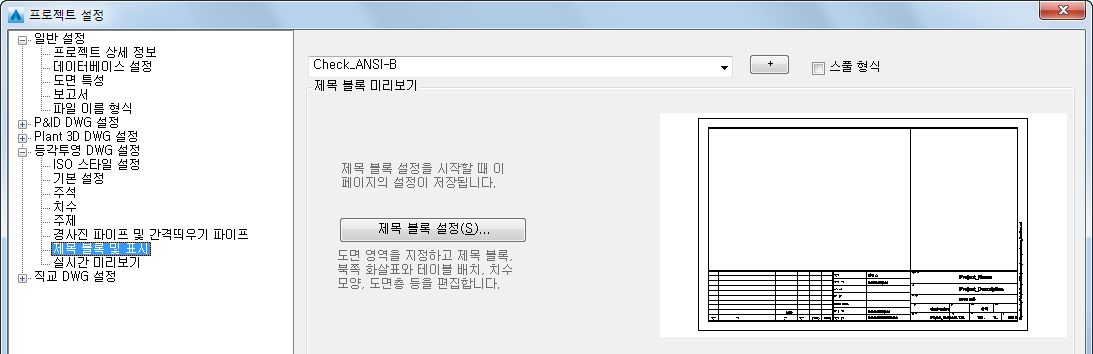

  1. 리본에서 홈 탭 프로젝트 패널 프로젝트 관리자 프로젝트 설정을 클릭합니다.
  2. 프로젝트 설정 트리 뷰에서 등각투영 DWG 설정을 확장합니다. 제목 블록 및 표시를 클릭합니다.
  3. 제목 블록 표시 창에서 ISO 스타일 옆의 드롭다운 리스트에서 스타일을 선택합니다.
  4. 제목 블록 미리보기에서 제목 블록 설정을 클릭합니다.
  5. 리본의 특성 패널에서 제목 블록 속성 을 클릭합니다.

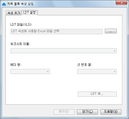

  6. 제목 블록 속성 삽입 대화상자에서 LDT 설정 탭을 클릭하고 다음을 수행합니다.
    • LDT 파일(XLS)에서 [...] 버튼을 클릭하여 사용할 LDT 파일이 있는 위치를 찾아봅니다. LDT 파일을 클릭하고 열기를 클릭합니다. 선택한 스프레드시트의 정보가 워크시트 이름, 헤더 행 및 선 번호 열에 표시됩니다.
    • LDT 뷰를 클릭하여 선 지정 테이블의 미리보기를 표시합니다. 다음은 샘플 테이블입니다.
