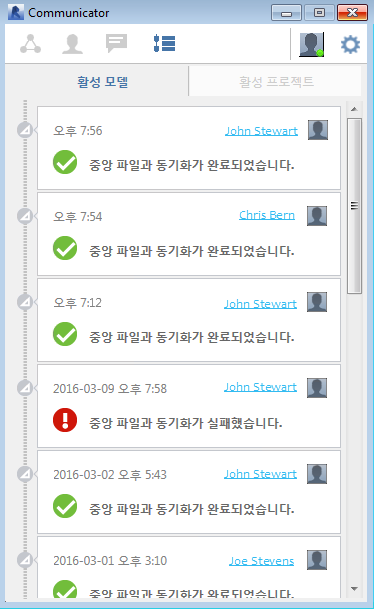

타임라인은 작업 공유 모델의 동기화 상태를 추적합니다.
타임라인 뷰
에는 두 개의 패널이 있습니다. 다음 이미지에서 활성 모델 뷰가 선택됩니다. 타임라인 뷰 아이콘이 동영상화되어 연락처가 활성 모델(현재 Revit에서 활성 상태인 모델)이 동기화되고 있는지 나타낼 수 있습니다.
타임라인 뷰의 상단에 있는 패널 제목을 클릭합니다.
- 활성 모델 - 활성 작업 공유 모델에 대해 중앙 상태와 동기화를 표시합니다.
활성 프로젝트 - 활성 프로젝트의 모든 모델에 대한 중앙 상태와의 동기화를 표시합니다.
작업 공유 모델의 경우 다음 정보가 표시됩니다.
- 모델 이름
- 중앙 프로세스와 동기화 날짜 및 시간
- 동기화를 시작한 사용자의 이름
- 동기화 상태 메시지:
- 지금 동기화 중...
- 중앙에 저장이 완료됨.
- 중앙에 저장이 실패함.
- 중앙에 저장이 취소됨.
- 긴 동기화 시간 - 프로세스가 실패했을 수 있습니다.
